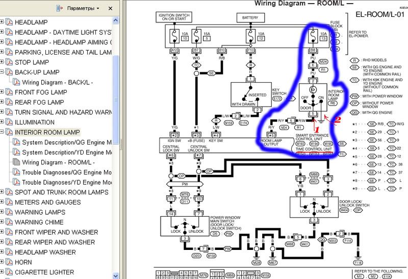

вот что говорит букварик на рестайлинговую Альку №16 (интересующая нас цепь (выделена голубым) один в один с дорестайлингом. Разница в обозначении раземов, цвет совпадает)
маса обычно черная , те "В"=блек

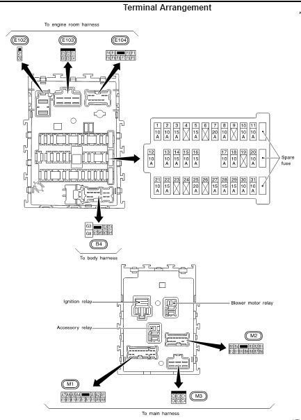

коробка с предохранителями правда уже рестайлинг вполне может совпасть и нумерация предохранителей . По схеме должен был сгореть № 13 на 10 Ампер
вот как бы я поступил в вашей ситуации.
* проверяем закрыты ли все двери и багажник
* ВСЕ дополнительные подсветки отсоединяю, изолирую зачищенные провода.
* вынимаю лампочку из подсветки (можно выключатель в положение "OFF").
* "прозваниваем" точку "2" (крас цвет) это должна быть масса.
* "прозваниваем" точку "1" . Между точкой "1" и кузовом при закрытых дверях должно быть большое сопративление, по факту провод должен уходить в "обрыв". При открытых дверях (когда должен гореть свет) сопративление между "1" и массой около нуля (может отличаться на несколько Ом) . Если все так как написал , то все в порядке с Тайм Контрол Юнит . Если не так, а всегда сопративление между массой и "1" около нуля, то есть либо шунтирование (прбили где нибудь провод, либо не отсоединили всю дополнительную подсветку) либо действительно проблеммы с ТКЮ.
* делаем выводы, пишем что получилось.
ЗЫ еще напиши к каким точкам на схеме и как подключал свою подсветку

дык я и не глядя могу сказать, что у меня, считай, точки 1 и 2 - постоянная земля(ПЗ). Лампочка то горит. "+", я так понимаю, там тоже постоянный. Точка 2 ДОЛЖНА быть ПЗ, точка 1 должна обрываться ТКЮ, а она не обрывается, либо бьет на массу.
да, сгорел 13 на 10 ампер. Но, как говорит напарник, после замены предохранителя, все работало нормально.
Re: установка подсветки в ноги
да, все правильно по теории. У меня есть предположение, что происходит шунтирование цепи ТКЮ. Проверяй разъемы и изоляцию того что подключал. Вернее лучше поотключать то что подключил. Можно предположить, что "перегрузили" выход ТКЮ дополнительными лампочками, но думаю все обошлось. В любом случае нужно сначала "прозванивать" все перед подключением допов, будет теперь наука. Но страшного все равно ничего нет, можно в крайнем случае реализовать включение света от концевиков
