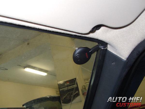

Можно подрубить какую-нибудь нештатную. На лобовое стекло или же на заднее, сверху прилепить что-то наподобии Боша,

нет, подрубаешь ее напрямую к разъему на магнитоле или же просто перед модулем отрезаешь провод и все. У новой антенны (если активная), есть свой антенный модуль

И последний вопрос - если лепить на переднее стекло - насколько сложно на альмере прокинуть кабель от самой антенны до магнитолы? Я же правильно думаю - прокидывать надо за лицевой панелью...

никаких проблем, под стойкой и снизу панели
