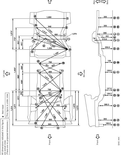

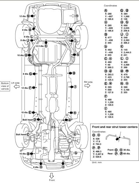

Собираемся покупать Ниссан альмера 04г. 1.8 АКПП, пробег 75000 км. Сделали геометрию кузова и диагностику ходовой части. По колесной базе получились такие рез-ты: слева 2536мм, справа 2517мм. Допустимая ли это разница??
Re: Разница 2 см. по колесной базе
Вот , что думает Ниссан по этому поводу (сентябрь 2004 , рестайлинг)
2 сантиметра не мало, послушайте что говорят диагносты (они ведь могли высказать свое мнение). Посмотрите на колеса , резину не ест? Если колеса новые , то это не очень хороший признак.

Мастер сказал что все нормально  :mda: Потом уже один знакомый сказал что даже 1 см много.
https://foto.mail.ru/list/4455/1/2.html
https://foto.mail.ru/list/4455/1/3.html
Это нам дали после диагностики.
Может он имел в виду, что машина битая , но сделана хорошо. Мне хочется ошибаться. Я согласен с Вашим знакомым. А после диагностики Вам выдали просто факты

https://foto.mail.ru/list/4455/1/4.html
Вот еще картинка..
