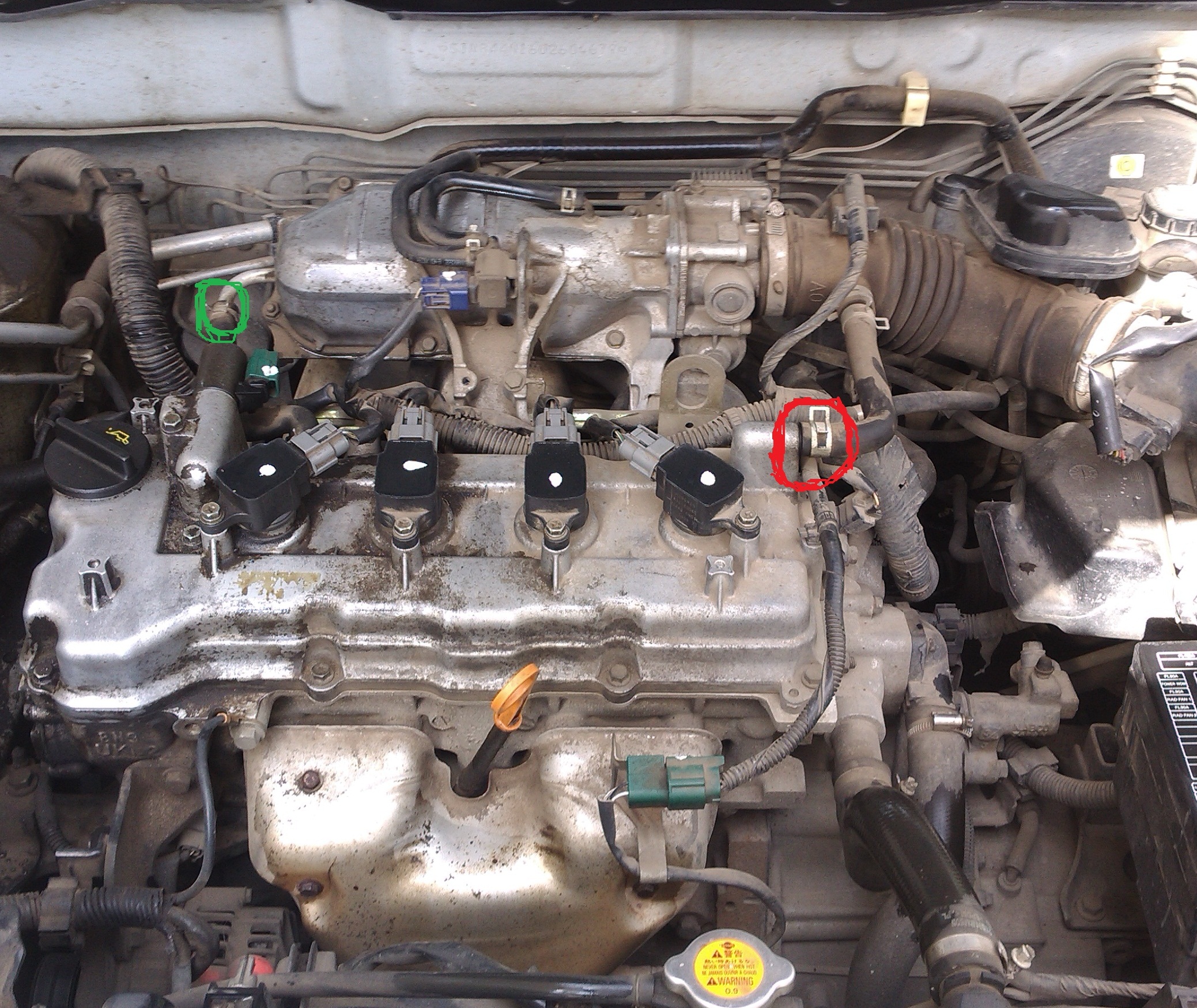

Привет народ. :) Вопрос такой снимал патрубки вентиляции.Снял правый,тот что обвел красным,оттуда не дымит,холостые чуть падают,но машина работает.Снял левый,что зеленым обвел(снимал именно там где обвел,а не у крышки),снял левый-машина глохнет.Затыкаю пальцем трубку которая от впуска идет-машина работает,палец присасывает.Ниоткуда опять же не дымит.Так и должно быть?

абсолютно верно)так и должно быть :)

То есть получается с клапаном все в порядке и с маленькой прокладкой картерных газов тоже?Квадратик которая.?
Re: Подскажите по вентиляции картерных газов
Саня989 писал(а):То есть получается с клапаном все в порядке и с маленькой прокладкой картерных газов тоже?Квадратик которая.?
клапан снимается и продувается.в одну сторону должен дуться во вторую нет.как проверить прокладку я даже представить не могу :)

Понял.А снимается как?Просто вытаскивается?и в какую сторону должен не продуваться?
да,клапан просто вытаскивается.должен продуваться только в сторону коллектора.
