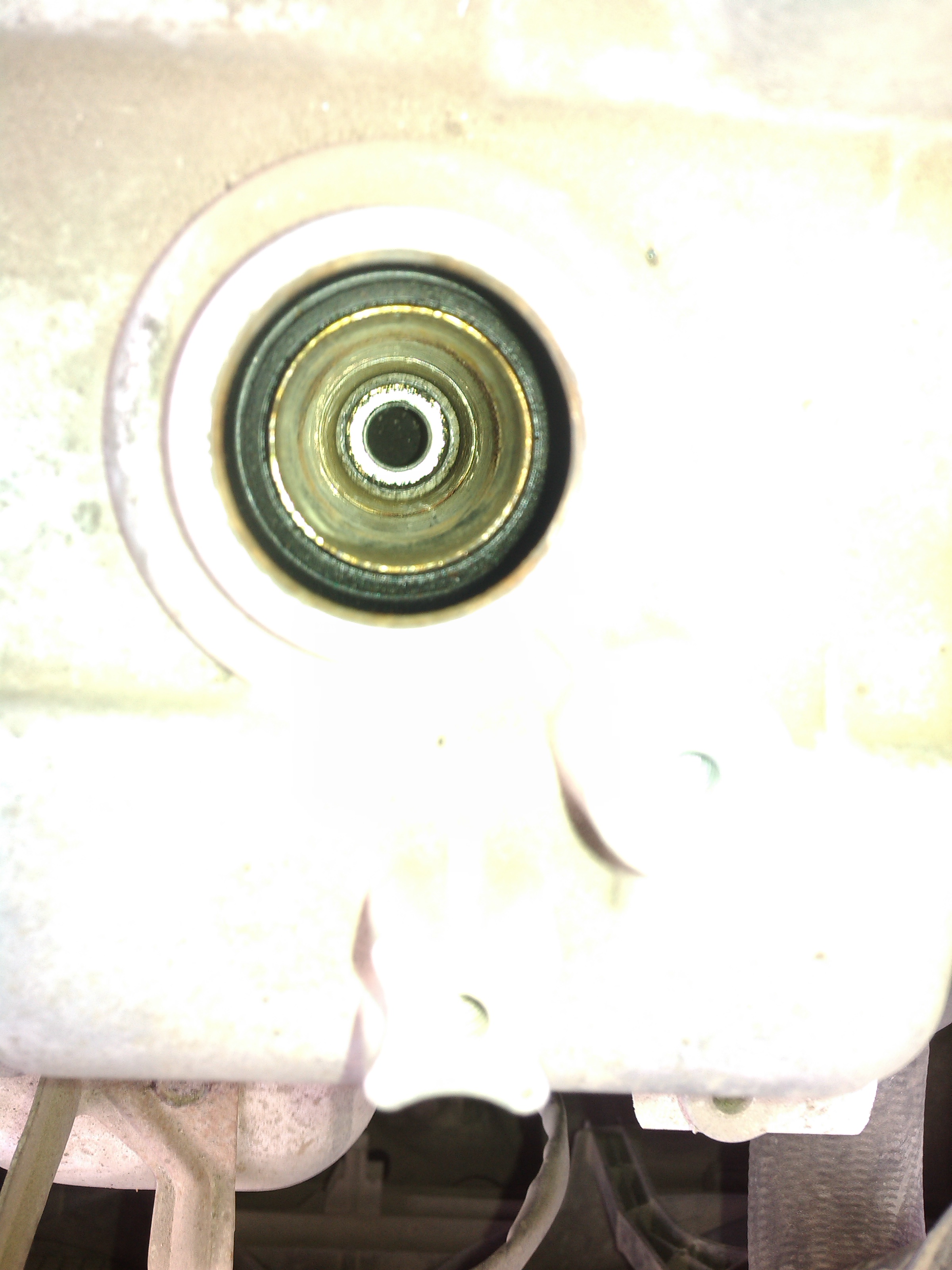

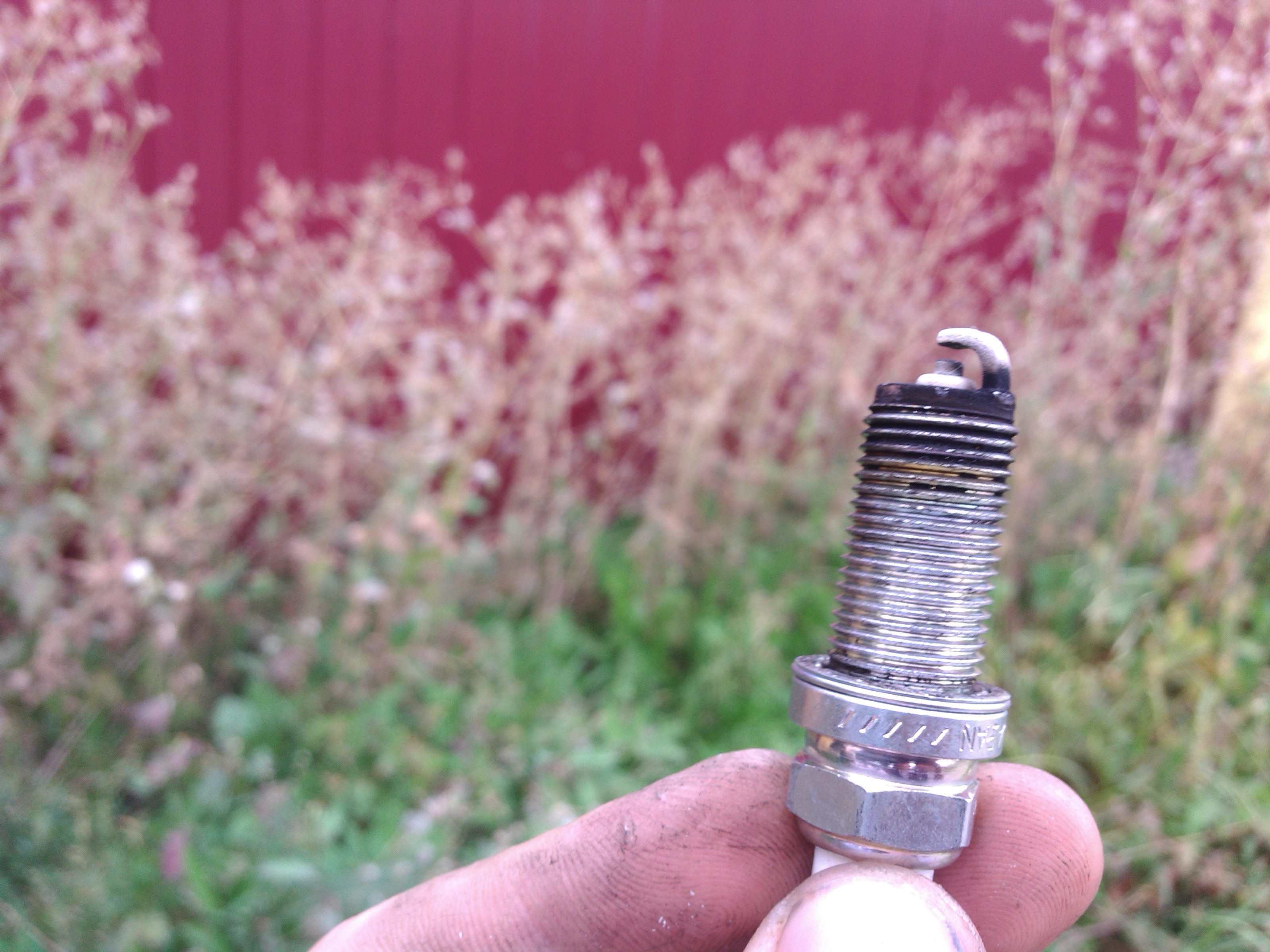

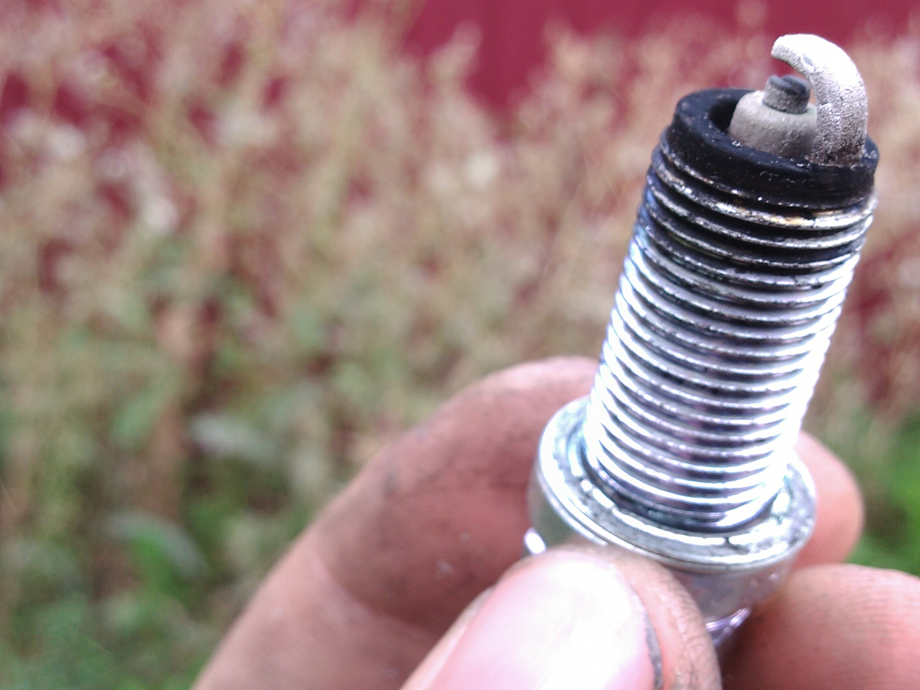

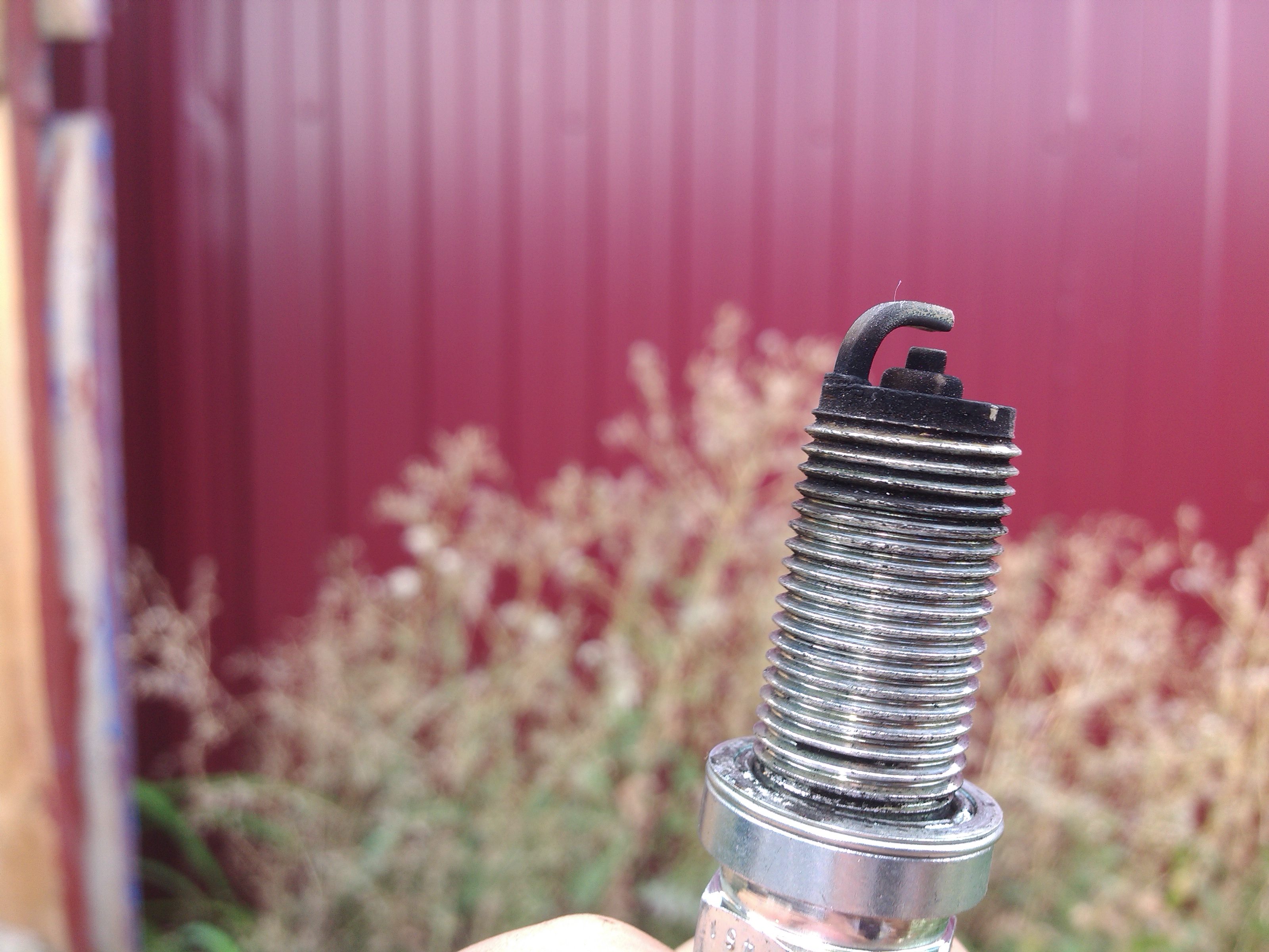

.Ну да,ладно,только теперь думаю правильные ли он мне выдал показания в первый раз.Заглянул в свечное отверстие и вижу что поршня чернючие,нагара не мало.Отсюда второй вопрос:Может раскоксовку сделать Лавром?Она может чем то навредить?Говорят может компрессию выровнять и масложер уменьшить.Но главное вреда чтоб не нанести.Ниже приложу фото свечей может по ним что скажете

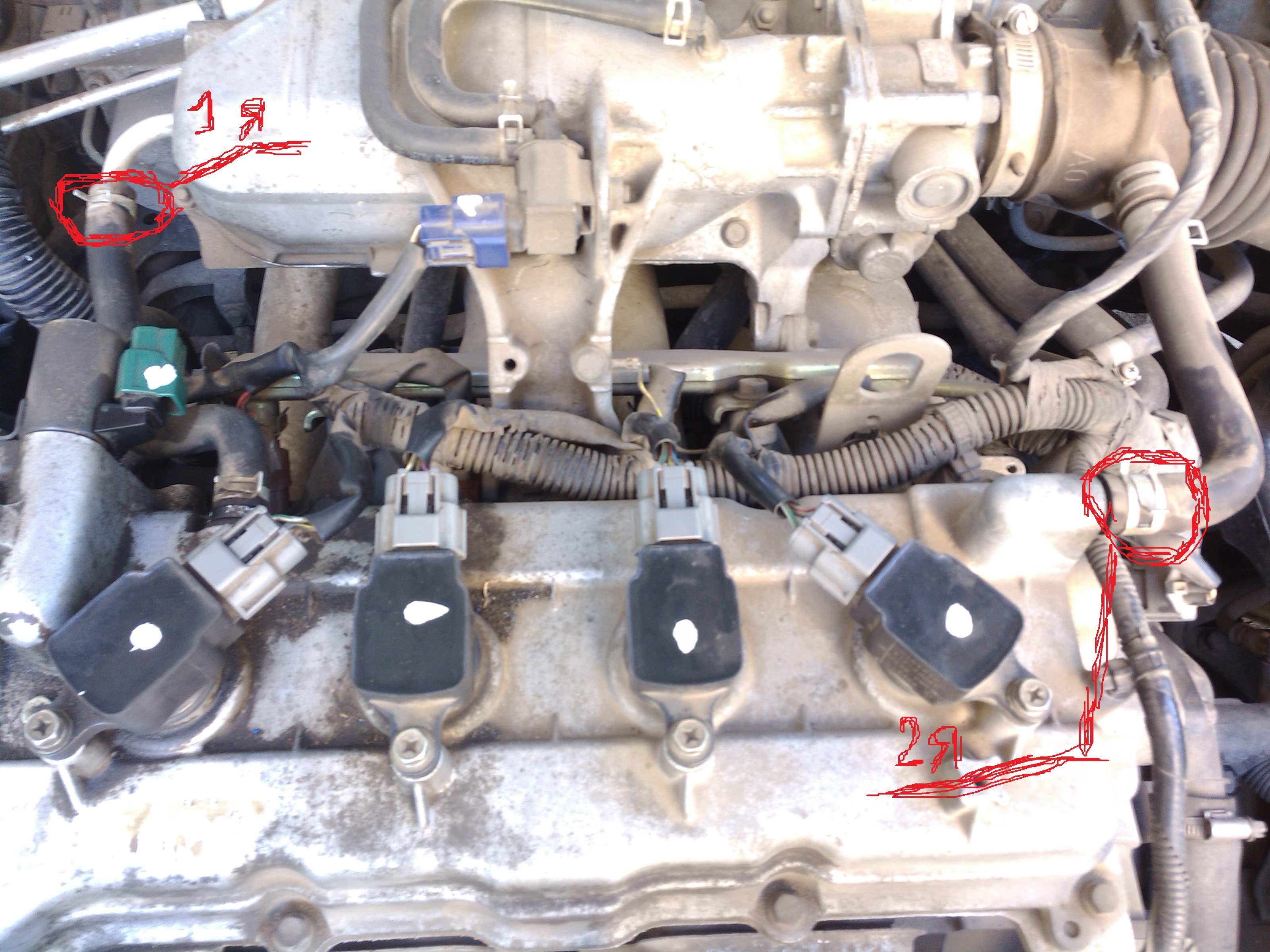

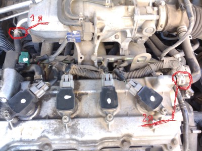

И еще один вопрос про циркуляцию газов.Снимал поочередно трубки на работающем моторе.Ниоткуда не дымит.Снял первую-сразу заглох.Снял вторую-работает ,но холостые стали хуже.Это нормально?Штуцера,на которые одеваются трубки слегка в масле.Вот фото

Снова объявлюсь)где фото свечи 3 цилиндра?судя по фото 4 цилиндр поедает масла больше остальных.По поводу компрессии:если существует износ цпг то попадающее масло между кольцами и блоком двигателя существенно уменьшает зазор между двумя трущимися парами и соответственно увеличивается компрессия.

Хорошо что обьявился))Фото свечи 3 цилиндра не выложил т.к. больше 2мб.не загружает.А вообще визуально все свечи одинаковые.С одинаковым налетом.На 1м только наконечник чернее кажется.Там же и компрессия меньше.А вообще 13,5 это много или нормально?И имеет ли смысл при моих симптомах раскоксовка?
