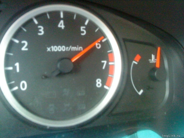

Доброго времени суток, коллеги. На днях случилась подобная ситуация. Сдавал задним ходом, заглох, завожусь снова, стрелки всех приборов начинают сходить с ума
топлива показывает аж 2 полных бака, температура то же зашкаливает стрелка тахометра в красной зоне, спидометр на 200км, часы перешли с режима 24ч на 12, пробег почему то перешел в мили)). Ну я не долго думая скинул минусовую клему, поставил обратно - чудо, все заработало. Поставил авто через пару часов вышел завелся, опять та же шляпа только по легче, зашкалил только спидометр - повис на 180, причем штука такая - получается что как будто 180 стала нулевой точкой отсчета то есть еду 20 км\ч он мне показывает 200))). Так и ехал "под 200" по пробкам. В предохранители еще не залазил, завтра пока светло гляну. Есть мысли по сложившейся ситуации? Аналогичной ситуации тут не нашел поэтому решил задать сей вопрос.

Re: Не работает доска приборов в чем причина
ыыыы фото не могу вставить
https://imglink.ru/show-image.php?id=f5 ... 89d2a4ad36
https://imglink.ru/show-image.php?id=32 ... dd89f5737e
так же не работает подсветка приборной доски при включении фар.
