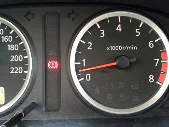

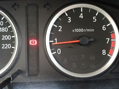

Ниссан Альмера N16 ,2005 год ,МКПП.
-на фото 1(Левое ) обороты на холостом ходу ,евросвет включен.
- на фото 2( правое) обороты на холостом ходу ,евросвет выключен.
Раньше того было ,была прочистка и обучение ДЗ.
На фото 2
Евросвет ВКЛЮЧЕН
Евросвет ВКЛЮЧЕН
непонятно какие обороты ?
Может кто нибудь сталкивался ?

Re: Странное поведение оборотов.
Сообщение srskent »
все нормально, тоже самое будет если включить кондиционер и его выключить тоже обороты хх будут разные, также печка, противотуманки.....
если на фото 2 где евро свет выключен включить ближний будет фото 1 :)
ну да,это нормально.при включении потребителей нагрузка на гену возрастает,вот и идет повышение оборотов для компенсации.

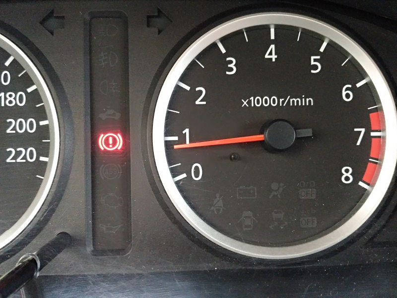

andy1959 писал(а):Ниссан Альмера N16 ,2005 год ,МКПП.
На фото 2
даже при обучении заслонки, если есть евросвет - требуется его включить.. ну, чтоб заслонка "знала", что требуются повышенные обороты.
